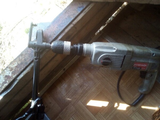

Как всегда, все неожиданно, дворники перестали практически двигаться)Еле снял трапецию, а там все закисло.Разобрать не вариант, сломается.Пришлось высверлить небольшие дырки чтоб ВД туда попала и разработать с помощью дрели))), потом смазать смазкой и замазать отверстия.Обсуживайте заранее)
