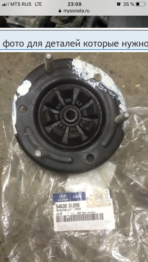

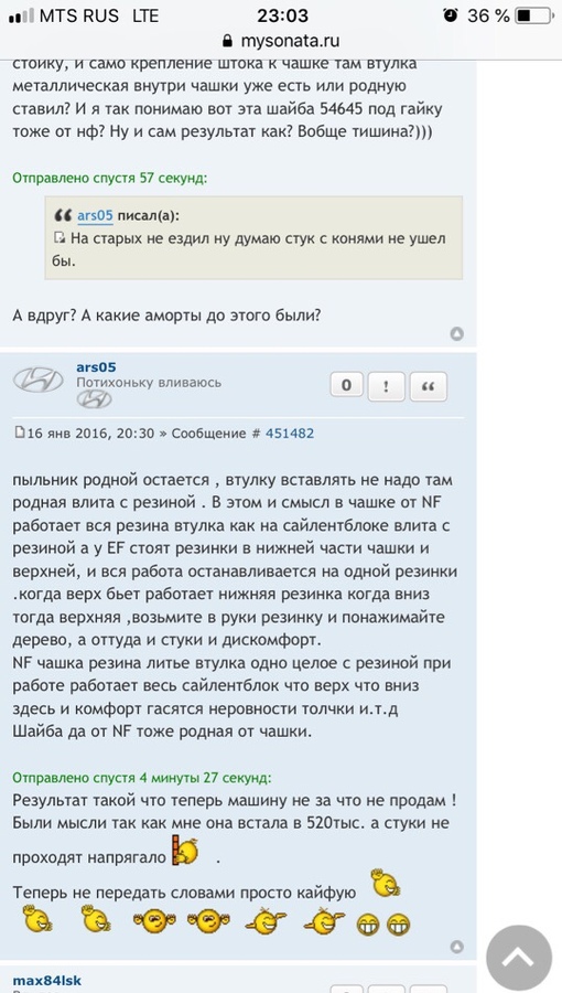

вполне могут...В соната клубе была подобная тема...две резинки, одна снизу, вторая соответственно сверху чашки.Они немного проседают, иссыхают и появляется небольшой люфтец, заметный особенно на небольшой ряби на дороге, правда звук он больше не на стук похож, а на глухое побрякивание.Парни перебирали половину передней подвески, пока не добрались до них...)Это так к теме, твой звук естественно никто не слышал, но вполне возможно, ничто не вечно как говорится...Парни приспосабливали от NF сонаты, те реально выглядят вечными)

Антон, спасибо за информацию. Звук глухой, напрягающий особенно на мелкой скорости. 2 года назад менял амортизаторы. На гайках опор были ещё заводские метки на гайках. Думаю что резинки опоры, машине то уже 10 лет.
