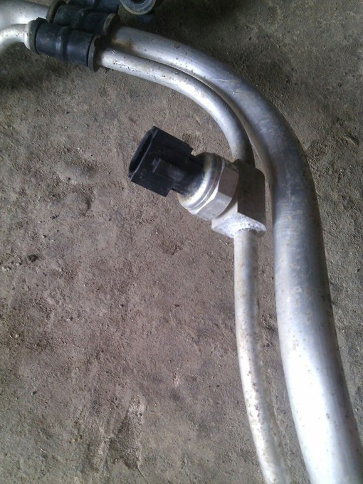

я тоже думал, когда пытался его включить, но потом погуглил, и нашел, что у них специальный датчик стоит, когда система пустая, его не включишь, там можно как-то скинуть разъем и перемычкой замкнуть, тогда он включится, но это исключительно для проверки, и быстро. Но я не стал рисковать, лучше уже трубки сделаю, а там видно будет)
примерно так выглядит, похож на датчик давления масла, только называется датчик давления фриона
