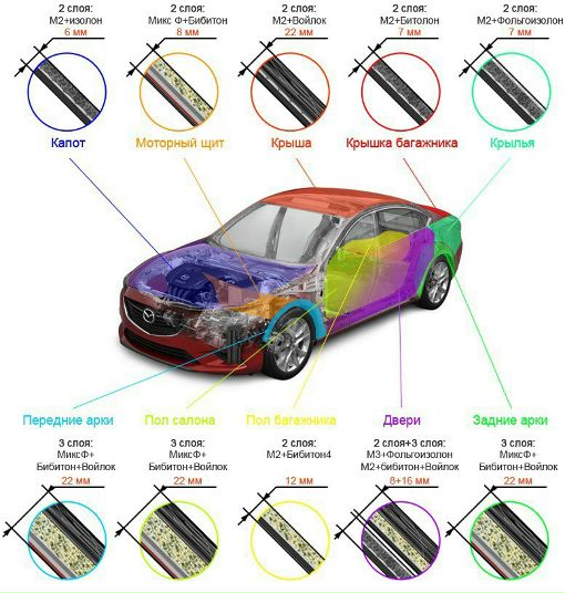

Народ не париться, оставляют с родными проставками, только обклеивают шумкой.
Если вы не можете услышать "3-ю скрипку в 5 ряду", то смысла нет особо заморачиваться, проклеить дверь в 2 слоя, поставить нормальную голову(мафон) и колонки, будет звучать хорошо.
